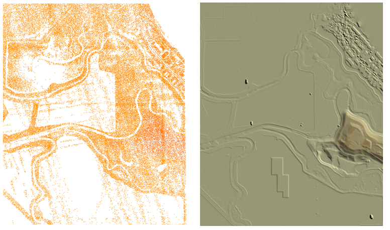

Após você criar a superfície, poderá visualizar, criar um tema e analisá-la como qualquer outra superfície com base em raster no AutoCAD Map 3D.
Uma superfície criada a partir de uma nuvem de pontos pode fornecer uma vista altamente detalhada do terreno.

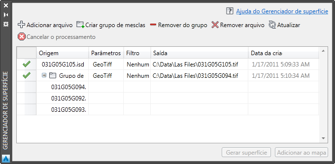

O Gerenciador de superfície também permite atribuir múltiplos arquivos de entrada para um único arquivo de superfície usando os grupos de mesclagem. Você pode desejar criar um grupo de mescla para aplicar um filtro espacial através de diversos arquivos de entrada, por exemplo. Os arquivos de origem para um grupo de mesclagem devem usar o mesmo sistema de coordenadas.
