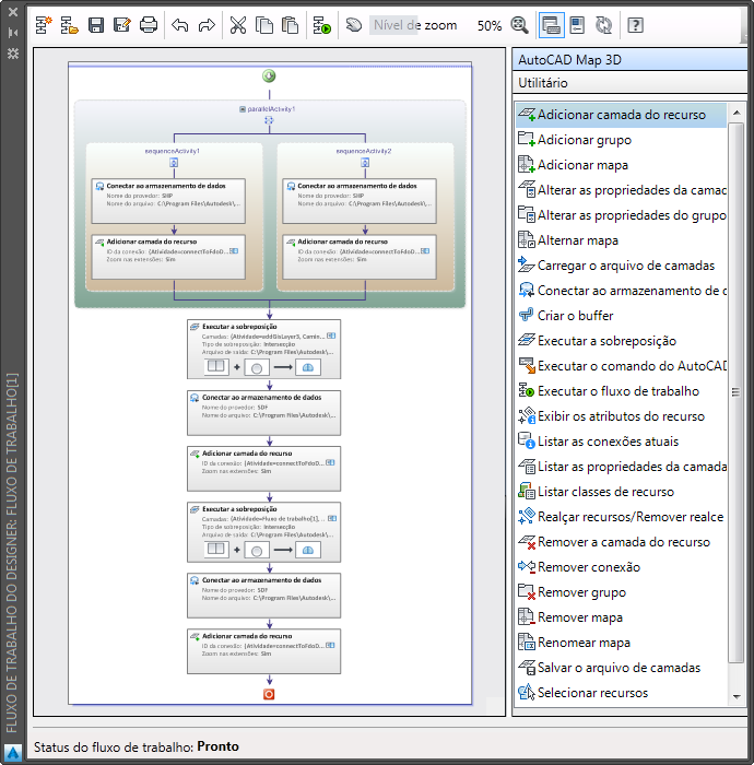

Utilize o Designer de fluxo de trabalho para criar ou editar a sequência e os parâmetros para as atividades no fluxo de trabalho.

- Sobrepor: conectar (e criar camadas por) dois armazenamentos de dados. Execute uma sobreposição de intersecção. Utilize o resultado da operação de sobreposição para apagar as partes das camadas que estavam dentro da intersecção.
