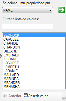

O painel Propriedades é exibido no lado direito da janela.
- No painel Propriedades, clique na seta verde ao lado do nome da propriedade para visualizar os valores para esta propriedade.
A lista de valores é classificada em ordem crescente ou na ordem utilizada na origem de dados.
Utilize o painel Propriedades para inserir os valores de uma lista.
- Para filtrar a lista, em Filtrar a lista de valores, insira os caracteres para filtrar. Por exemplo, insira cha para localizar Chamise e Chandon. Clique na seta verde. A lista mostra todos os valores que contêm estes caracteres.
Nota:
Caracteres curinga não são suportados.
- Clique duas vezes em um valor para inseri-lo na expressão ou selecione o valor e clique em Inserir valor.
