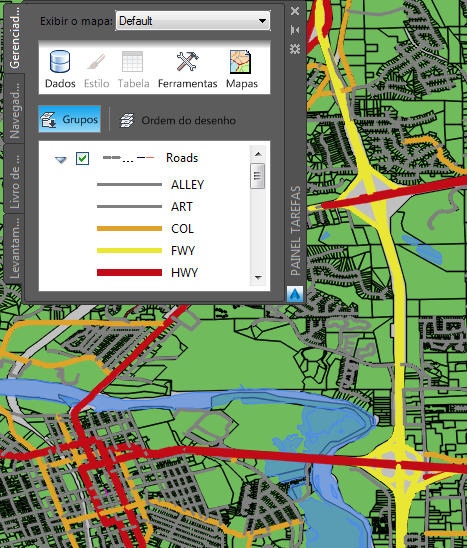

Um tema mostrando estradas caracterizadas por tipo
