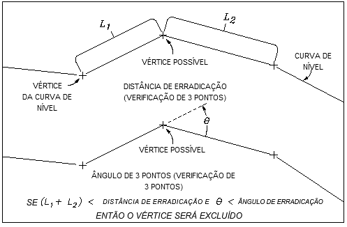

Fatores de erradicação
Utilize Fatores de segmentação para reduzir o número de pontos gerados ao longo de polilinhas 3D. Fatores de segmentação ignoram os vértices que estão mais próximos que o fator de Distância e que inclinam menos do que o fator de Ângulo. Uma distância e um ângulo de curvatura maiores fazem a erradicação de um maior número de pontos. O fator de distância é medido em unidades lineares e o fator de ângulo em unidades angulares.
Fatores de segmentação devem ser menores que os Fatores de suplementação.
Um ponto em uma polilinha 3D é erradicado calculando sua localização em relação aos vértices antes de depois do mesmo. Se o comprimento entre estes três pontos for menor do que o valor de comprimento de erradicação e o ângulo de deflexão for menor do que o valor do ângulo de erradicação, o ponto central não é adicionado ao arquivo de dados de contorno.
Parâmetros do fator de erradicação

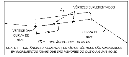

Utilize Fatores de suplementação para complementar ou adicionar vértices ao longo de polilinhas 3D. A distância suplementar é a distância máxima entre os vértices. Se a distância entre os vértices de um contorno for maior do que os Fatores de suplementação, os pontos são adicionados ao longo do contorno em intervalos iguais que são menores que ou iguais à distância suplementar. Quanto menor a distância, maior será o número de pontos suplementados.
Parâmetros do Fator de suplementação

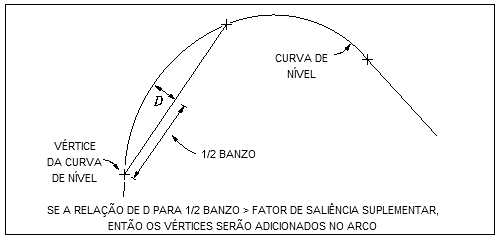

Saliência
Para curvas, o valor da saliência é a relação entre a distância do arco até o banzo dividida pela metade do comprimento do banzo. O fator de saliência acrescenta vértices a uma curva de polilinha, criando uma aproximação da curva usando segmentos de linha reta. O comprimento dos segmentos varia dependendo do fator de saliência e o grau de curvatura.
Parâmetros do fator de saliência
