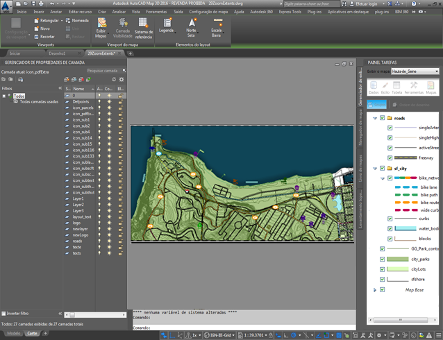

Camadas do Gerenciador de exibição são diferentes das “camadas do AutoCAD” clássicas que você vê no Gerenciador de propriedades das camadas. Os usuários do AutoCAD não podem ver camadas do Gerenciador de exibição a não ser que utilizem o AutoCAD Map 3D. Você utiliza técnicas diferentes para estilizar os dois diferentes tipos de camada.
Este mapa contém camadas do AutoCAD (à esquerda) e camadas do Gerenciador de exibição (à direita).
