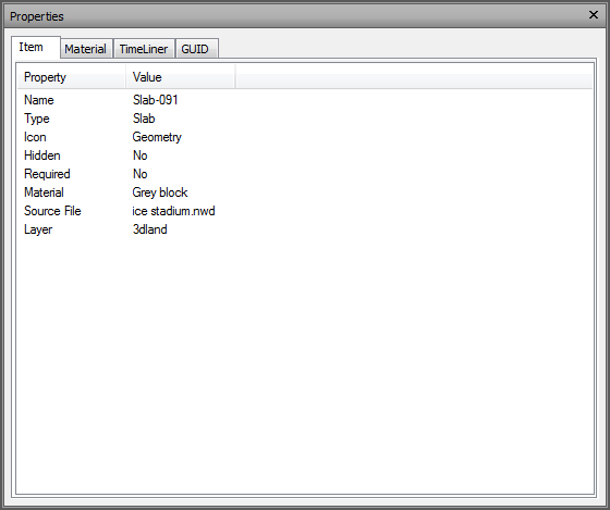

Janela Properties
A janela Properties é uma janela encaixável, que possui uma guia dedicada para categoria de propriedade associada com o objeto selecionado atualmente.
Propriedades internas do arquivo, como as propriedades de transformação e geometria, não são exibidas por padrão. Quando as propriedades internas do arquivo estão ativadas, a propriedade Internal Type será exibida na guia Item. Os nomes de Propriedades Internas também estão ocultos por padrão. Quando ativados, eles aparecem entre colchetes na coluna Property e em cada guia da janela Properties. Pode ser útil exibir esses recursos realizando o mapeamento da propriedade Quantification ou modificando manualmente um arquivo de mapeamento de propriedade XML. Os dois recursos podem ser alternados por meio do Options Editor.
