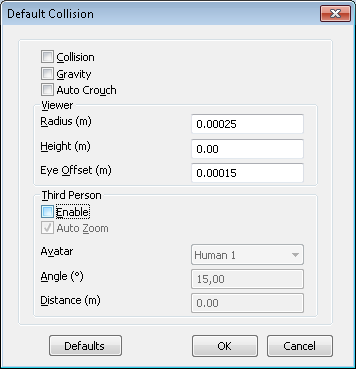

Para definir opções padrão de colisão
- Clique no botão do aplicativo
Options.
- No Options Editor, expanda o nó Interface , e clique na opção Viewpoint Defaults.
- Na página Viewpoint Defaults clique no botão Settings.
- Na caixa de diálogo Default Collision, selecione as opções padrão com as quais deseja que o Autodesk Navisworks seja inicializado.
- Clique em OK para retornar para Options Editor.
- Clique em OK para salvar as alterações.
