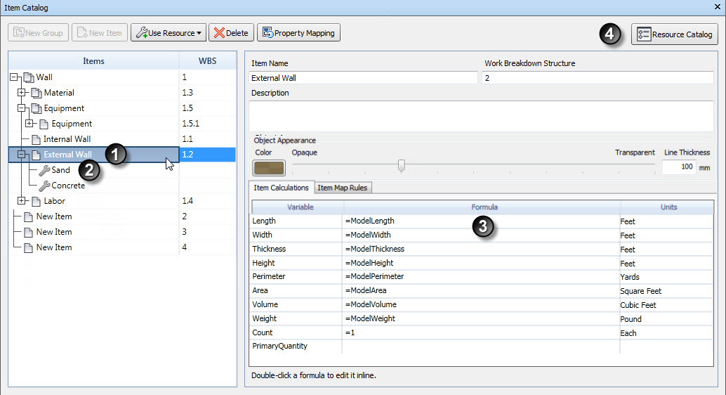

O Item Catalog é um banco de dados organizacional para o levantamento. O Item Catalog e o Resource Catalog compartilham a mesma estrutura, uma árvore de seleção, um painel de variáveis e informações gerais. Os itens no Item Catalog podem ser diretamente associados a um objeto de modelo, como uma parede ou uma janela. Os itens podem existir de forma independente ou podem conter recursos.
1. Item.
2. Resource.
3. Formulas. Clique duas vezes em uma fórmula que deseja editar.
4. Resource Catalog. Clique para alternar entre Resource Catalog e Item Catalog.
