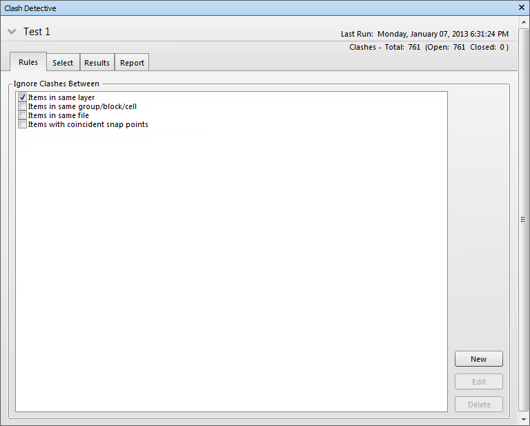

Guia Rules
A guia Rules permite definir, personalizar e ignorar regras a serem aplicadas nos testes de interferência. Ela lista todas as regras no momento disponíveis. Estas podem ser utilizadas para que o Clash Detective ignore determinada geometria do modelo durante um teste de interferência. Cada uma das regras padrão podem ser editadas e novas regras podem ser adicionadas como necessário.
Nota: Um resumo do teste de interferência selecionado no momento é exibido no topo da guia. É possível exibir o painel Tests a qualquer momento, clicando no botão de expansão. Se um teste de interferência foi alterado de alguma forma desde que foi definido (isso pode incluir a alteração de uma opção ou o carregamento da revisão mais recente do modelo), um aviso será exibido informando que irá significar que os resultados podem não refletir o modelo ou as configurações mais recentes . Clicar com o botão direito do mouse neste ícone permite que você execute novamente o teste.
