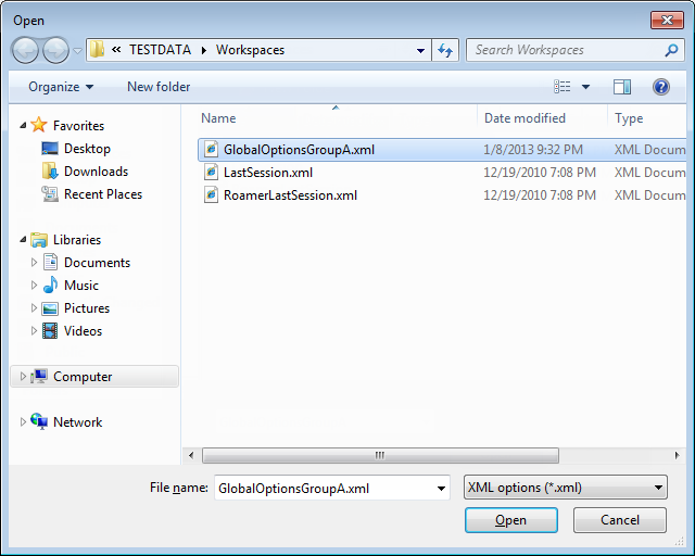

  1. Clique no botão do aplicativo Options.
  2. No Options Editor clique no botão Import.
  3. Na caixa de diálogo Open procure pela pasta que contém o arquivo de configurações, selecione-o, e clique em Open.
  4. Clique em OK para fechar o Options Editor.
