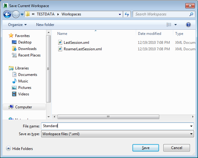

Para salvar o layout atual em um novo espaço de trabalho
  1. Defina seu layout de revisão do projeto. Por exemplo, é possível agrupar as janelas Properties e Saved Viewpoints.
  2. Clique na guia View painel Workspace Save Workspace.
  3. Na caixa de diálogo Save Current Workspace , insira um nome para o novo espaço de trabalho. Você também pode selecionar o nome de um espaço de trabalho existente para sobrepô-lo com sua configuração modificada.
  4. Clique em Save.
