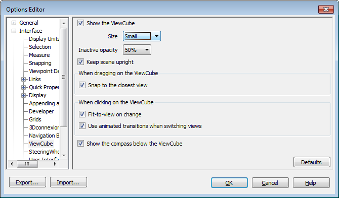

Para utilizar transições animadas ao reorientar a vista para uma orientação predefinida
- Clique com o botão direito do mouse na ferramenta ViewCube e clique em ViewCube Options.
- No Options Editor, na página ViewCube sob o nó Interface , selecione Use Animated Transitions When Switching Views.
Quando marcado, as transições de uma vista para outra aparecem animadas ao clicar em uma área predefinida na ferramenta ViewCube.
- Clique em OK.
