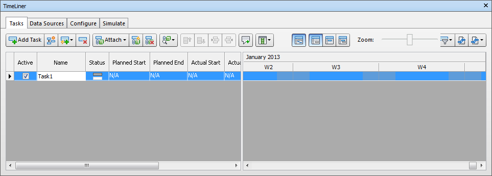

Para adicionar as tarefas manualmente
  1. Carregue seu modelo no Autodesk Navisworks (consulte Abrir arquivos se precisar de ajuda).
  2. Clique na guia Home Tools painel TimeLiner , e clique na guia Tasks na janela TimeLiner.
  3. Clique em Add Task ou clique em qualquer lugar da vista, e clique em Add Task no menu de contexto.
    Nota: Você pode clicar em uma tarefa existente e selecionar Insert Task para inserir uma tarefa acima da tarefa selecionada.
  4. Insira um nome para sua tarefa e pressione Enter. A tarefa é agora adicionada em seu planejamento.
    Nota: Se você pressionar Enter quando a última tarefa na vista de tarefas estiver selecionada, uma nova tarefa será criada abaixo dela.
