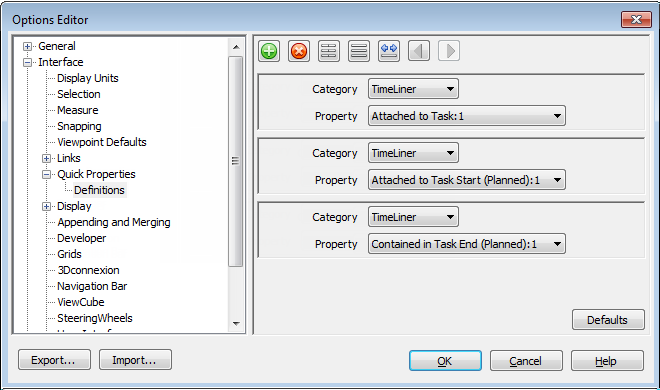

Configurar Quick Properties para o seu relatório
- Clique no botão do aplicativo
Options.
- Expanda o nó Interface no Options Editor, expanda a opção Quick Properties , e clique em Definitions.
- Selecione TimeLiner na caixa Category.
- Selecione Attach to Task: 1 na caixa Property.
- Adicione diversas outras definições com o TimeLiner selecionado na caixa Category , e as propriedades desejadas na caixa Property.
- Clique em OK para salvar as alterações.
Ao selecionar agora a caixa de verificação Quick Properties na área Contents na guia Report da janela Clash Detective, o relatório irá incluir os dados adicionais especificados aqui.
