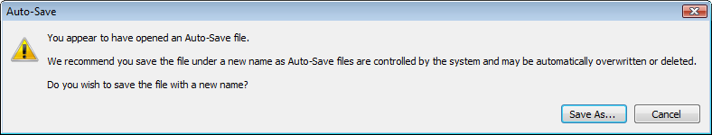

Quando for solicitado a salvar um arquivo com outro nome, clique em
Save As
Na caixa de diálogo
Save As
, insira um novo nome do arquivo e procure pela localização desejada.
Clique em
Save
