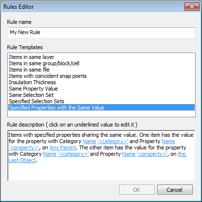

- Na guia Rules , clique no botão New.
- Na caixa de diálogo Rules Editor , insira um novo nome para sua regra.
- Na lista Rule Templates , clique no modelo que deseja utilizar.
- Na caixa Rule Description, clique em cada um dos valores sublinhados para definir as regras personalizadas. Os valores personalizáveis disponíveis com os modelos embutidos, são:
- Name. Utilize o nome da categoria ou propriedade como estiver exibido na interface (recomendado). Você também pode escolher Internal Name que é acessado através da API (somente para usuários avançados).
- “<category>”. Escolha na lista disponível, em qual a categoria a propriedade que deseja definir se encontra. Somente as categorias que estão contidas na cena estão disponíveis na lista suspensa.
- “<property>”. Escolha a propriedade que deseja definir na lista disponível. Somente as propriedades na cena dentro da categoria escolhida estão disponíveis.
- Any Parent. Pesquisa pela propriedade definida na seleção especificada. Any Parent é a opção padrão, embora seja possível escolher também um Model, uma Layer, ou Last Object ou a Geometry
- o Last Object. Pesquisa pela propriedade definida na seleção especificada. O Last Object é a opção padrão, embora seja possível escolher também Any Parent, um Model, uma Layer ou a Geometry.
- “<set>”. Escolha a partir da lista disponível, qual Set é necessário para definir a regra. Apenas os Sets predefinidos Selection e Search estão disponíveis na lista suspensa.
- Clique em OK. A regra é adicionada na área Ignore Clashes Between na guia Rules.
