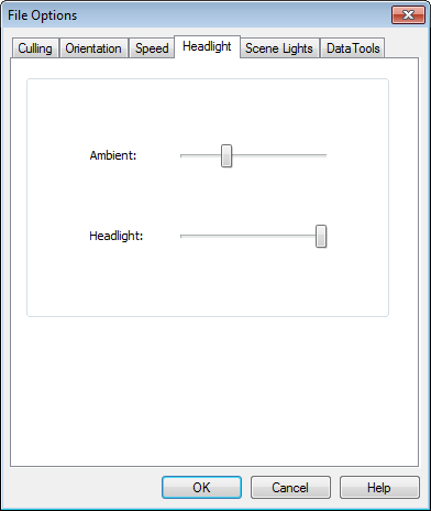

  1. Clique na guia Home painel Project File Options .
  2. Na caixa de diálogo File Options , clique na guia Headlight.
  3. Mova o deslizador Ambient para ajustar o brilho da cena, e o deslizador Headlight para ajustar o brilho da luz direcional.
    Dica: Ativar o modo Head Light antes de seguir este procedimento permite ver instantaneamente o efeito que suas alterações têm sobre a renderização da cena.
  4. Clique em OK.
