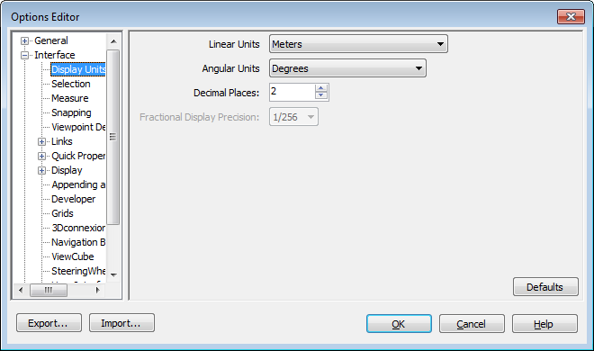

Para personalizar as unidades de exibição
  1. Clique no botão do aplicativo Options.
  2. Expanda o nó Interface no Options Editor, e clique na opção Display Units.
  3. Selecione Linear Units na lista suspensa. Assegure ter escolhido o formato exato requerido.
  4. Selecione Angular Units na lista suspensa.
  5. Insira o número de casas decimais que deseja ver na interface para suas unidades na caixa Decimal Places. Se a unidade escolhida for fracional ao invés de decimal, então você tem a escolha de qual nível de fração para exibir as unidades da lista Fractional Display Precision.
  6. Clique em OK.
