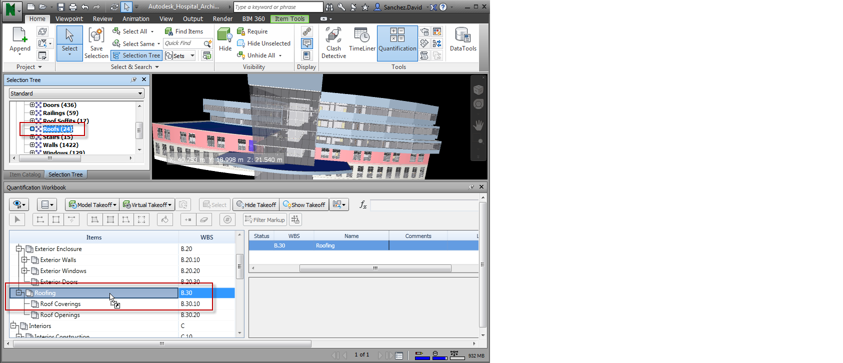

Levantamentos eficientes significam que é possível arrastar e soltar objetos, grupos ou uma estrutura de Selection Tree inteira em um item de pasta de trabalho para gerar um levantamento rápido e preciso.

levantamento de modelo
O levantamento de modelo utiliza as propriedades incorporadas nos arquivos de origem do projeto para criar dados de levantamento. Extrai os objetos a partir do modelo e exibe-os como itens na pasta de trabalho Quantification.
