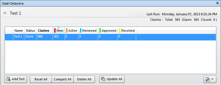

Painel Tests
O painel expasível Tests permite gerenciar seus testes de resultados de interferências e pode ser exibido em todos as guias Clash Detective ao clicar no botão expandir. Ela mostra todos os testes de interferência definidos no momento, listados em formato de tabela, e um resumo do status de todos os testes de interferência.
Nota: Se nenhum teste tiver sido definido, os botões Add Test e Import Clash Tests serão exibidos na parte superior da janela Clash Detective .
Quando você clica em um teste no painel Tests, os detalhes relevantes para o teste são exibidos em diferentes guias do Clash Detective . Você pode utilizar a s barras de rolagem na parte inferior da guia para mover entre os testes de interferência.
Nota: Um resumo do teste de interferência selecionado é sempre exibido no topo da janela Clash Detective. O número total de interferências no teste é exibido com detalhes das interferências abertas (Nova, Ativa, Revisada) e fechadas (Aprovada, Solucionada). Se um teste de interferência foi alterado de alguma forma desde que foi definido (isso pode incluir a alteração de uma opção ou o carregamento da revisão mais recente do modelo), um aviso será exibido informando que irá significar que os resultados podem não refletir o modelo ou as configurações mais recentes . Clicar com o botão direito do mouse neste ícone permite executar o teste novamente.
Você também pode alterar a ordem de classificação dos testes de interferência. Para fazer isso, clique no cabeçalho da coluna desejada. Isso alterna a ordem de classificação entre ascendente e descendente.
