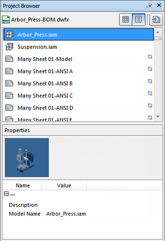

Janela do navegador de projeto
O Project Browser é uma janela encaixável que lista todos os modelos/folhas no arquivo aberto atualmente.
A paleta Sheets/Models lista todas as folhas e os modelos no arquivo de múltiplas folhas. A legenda na parte superior da paleta indica o arquivo aberto no momento no Autodesk Navisworks. As folhas ou os modelos podem ser representados como uma visualização de lista ou uma visualização de miniaturas. Por padrão, a ordem de exibição é a mesma do arquivo original. O modelo/folha selecionado no momento é indicado com um plano de fundo sombreado e o modelo/folha aberto atualmente na Scene View é indicado em preto com uma borda gráfica preta. Quando você abre um arquivo de múltiplas folhas, nem todos os modelos/folhas podem ter sido preparados para serem utilizados no Autodesk Navisworks. Os modelos/folhas que requerem preparação são indicados com o ícone Prepare .
É possível selecionar vários modelos/folhas ao mesmo tempo com as teclas SHIFT e CTRL, mas não é possível abrir mais de um modelo/folha na Scene View.
A paleta Properties é utilizada para examinar as propriedades do modelo/folha selecionado na paleta Sheets/Models. Você também pode visualizar as propriedades do arquivo aberto atualmente ao clicar em seu nome. As propriedades são agrupadas por categoria, são de somente leitura e podem ser expandidas/retraídas.
Nota: Se mais de uma folha ou um modelo estiver selecionado, a paleta Properties somente mostra o número de itens selecionados e não mostra nenhuma informação da propriedade.
