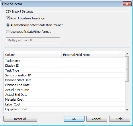

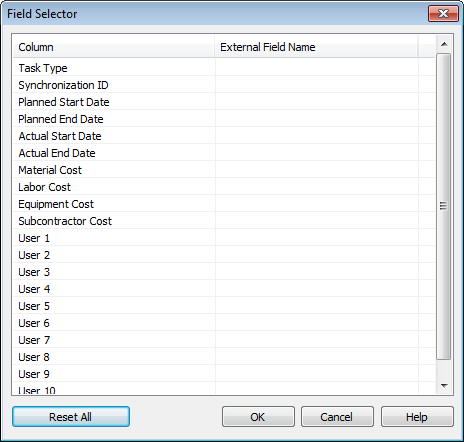

A caixa de diálogo Field Selector para importar dados de um software de planejamento externo.
A caixa de diálogo Field Selector para importar dados CSV.
Options
CSV Import Settings
Row 1 Contains Headings
Selecione a caixa de verificação Row 1 Contains Headings se desejar que a primeira linha do arquivo CVS seja usada como cabeçalhos das colunas. O TimeLiner irá utilizá-los para preencher as opções do External Field Name na grade.
A primeira linha de dados no arquivo CVS não contém cabeçalhos de colunas, apague esta caixa de verificação.
Automatically Detect Date/Time Format
Selecione a opção Automatically Detect Date/Time Format se deseja que o TimeLiner tente determinar o formato data/hora usado no arquivo CVS. Primeiro, o TimeLiner aplica um conjunto de regras para tentar estabelecer o formato de data/hora utilizado no documento, e caso não seja possível, ele utiliza as configurações locais de seu sistema.
Use Specific Date/Time Format
Selecione a opção Use Specific Date/Time Format se deseja especificar manualmente o formato de data/hora que deve ser utilizado. Quando este botão é selecionado, é possível inserir o formato requerido na caixa fornecida. Veja a lista abaixo, de códigos válidos de data/hora.
Nota: Se for determinado que uma ou mais colunas com base em data/hora contêm campos onde os dados não podem ser mapeados para um valor válido de data/hora utilizando o formato manualmente especificado, o TimeLiner irá 'retornar' e irá tentar utilizar o formato automático de data/hora.
A grade de mapeamento de campo
A grade de mapeamento de campo é uma grade contendo, na coluna esquerda, todas as colunas na tabela atual do TimeLiner e, na coluna direita, diversos menus suspensos que permitem mapear os campos de entrada com as colunas do TimeLiner.
Nota: Quando estiver importando dados de um arquivo CSV, a coluna External Field Name da grade mostra os dados da primeira linha do arquivo CSV, se Row 1 Contains Headings estiver selecionada. Caso contrário, ele padroniza para a Coluna A, Coluna B, e assim por diante.
Task Name
Este campo é exibido e requerido ao importar dados CSV. Se você não mapear este campo, irá receber uma mensagem de erro.
ID de sincronização
O campo é utilizado para identificar de forma única cada tarefa importada. Isso permite que a sincronização funcione, mesmo quando grandes alterações são efetuadas no planejamento externo no software de planejamento. O comportamento padrão é o de utilizar o campo mais apropriado para cada origem. Algumas origens não têm uma ID única bem definida, em cujo caso pode ser preciso escolher manualmente um campo.
Nota: A ID de sincronização deve ser mapeada para todas fontes de dados. Se isto não for feito manualmente na caixa de diálogo Field Selector , a ID será mapeada automaticamente pelo software de planjamento de projeto externo. Se estiver importando dados de um arquivo CSV, a sincronização ID deverá ser mapeada manualmente. É recomendável ter uma coluna no arquivo CSV contendo dados únicos (por exemplo, um número incremental) e mapeá-la para este campo. Estes dados únicos devem permanecer os mesmos depois que tiverem sido definidos por uma linha no arquivo CSV para permitir que você reconstrua ou sincronize o link da fonte de dados.
