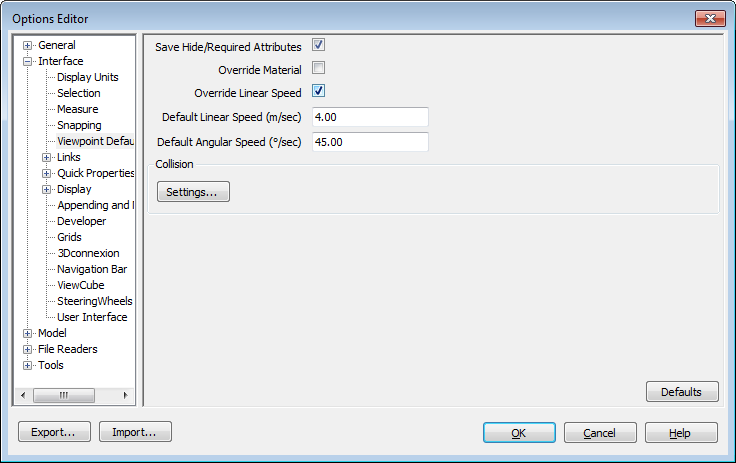

Para definir os atributos de vista padrão
Para definir os atributos padrão da vista
  1. Clique no botão do aplicativo Options.
  2. No Options Editor, expanda o nó Interface , e clique na opção Viewpoint Defaults.
  3. Selecione a caixa de seleção Save Hide/Required Attributes se deseja salvar os itens ocultos e requeridos com o ponto de vista salvo. Isso significa que ao retornar para estes pontos de vista, os itens que estavam ocultos quando o ponto de vista foi salvo, serão novamente ocultos e os que foram desenhados são novamente desenhados. Por padrão, esta caixa de seleção está desmarcada, já que ela requer uma grande quantidade de memória para salvar estas informações de estado com cada ponto de vista.
    Consulte Ocultar objetos para obter mais informações sobre itens ocultos, e Tornar objetos como necessários para obter mais informações sobre como tornar os itens como requeridos.
  4. Selecione a caixa de seleção Override Material se deseja salvar as sobreposições de material com o ponto de vista salvo. Isso significa que ao retornar para estes pontos de vista, as sobreposições de material definidas quando o ponto de vista foi salvo, serão restauradas. Por padrão, esta caixa de seleção está desmarcada, já que ela requer uma grande quantidade de memória para salvar estas informações de estado com cada ponto de vista.
    Consulte Manipular atributos de objeto para obter mais informações sobre a sobreposição de materiais.
  5. Selecione a caixa de seleção Override Model Linear Speed para poder definir um velocidade específica para navegar em um modelo carregado. Sem estar selecionada, a velocidade de navegação linear é diretamente relacionada ao tamanho do modelo carregado.
  6. A Default Angular Speed pode ser definida para qualquer número de graus por segundo. Isso afeta a velocidade de giro da câmera.
  7. Clique em OK.
