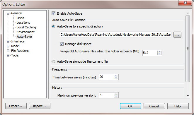

Para personalizar as opções de salvamento automático
  1. Clique no botão do aplicativo Options.
  2. No Options Editor, expanda o nó General , e clique em Auto-Save.
  3. Ajuste as opções Auto-Save, se necessário. Por exemplo, se deseja que o Autodesk Navisworks salve um arquivo de backup a cada 20 minutos de uma alteração significante do arquivo, insira 20 na caixa Time Between Saves (minutes).
  4. Clique em OK.
