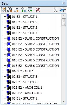

A janela Sets é uma janela encaixável, que exibe os conjuntos de seleção e conjuntos de pesquisa disponíveis no seu arquivo do Autodesk Navisworks.
Os conjuntos de seleção são indicados por este ícone: , e os conjuntos de pesquisa são identificados por este ícone:
Você pode personalizar os nomes dos conjuntos de seleção e de pesquisa e adicionar comentários. É possível copiar e colar nomes da janela Conjuntos. Para fazer isto, clique com o botão direito em um item na janela Conjuntos, e clique em Copy Name no menu de contexto. Como alternativa, é possível clicar em um item na janela Conjuntos, e pressionar CTRL + C. O nome agora foi copiado para a área de transferência.
Você também pode exibir os conjuntos de seleção e de pesquisa como links na Vista da cena. Esses links são automaticamente criados pelo Autodesk Navisworks. Clicar em um link restaura a geometria no conjunto de seleção ou pesquisa correspondente para a seleção ativa, e a realça na Vista da cena e Selection Tree.
Você pode utilizar os botões na janelaSets para criar e gerenciar conjuntos de seleção e pesquisa no arquivo do Autodesk Navisworks.
