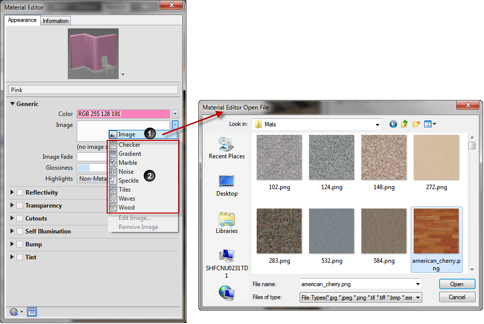

Há dois tipos de textura: 1- imagem e 2 - procedural.
Texturas de imagem
As texturas de imagem utilizam uma imagem para representar uma textura. Por exemplo, você pode utilizar uma imagem de madeira, conglomerado de concreto, metal, carpete ou cestaria.
É possível editar a escala da textura e outras propriedades para personalizar de acordo com o modelo. O produto fornece uma biblioteca de imagens que você pode usar com texturas. Também é possível adicionar suas próprias texturas com os seguintes tipos de arquivos:

Texturas procedurais
As texturas procedurais são geradas por um algoritmo matemático para representar texturas repetitivas, como mosaico ou madeira. Você pode ajustar as propriedades de textura para obter o efeito que deseja. Por exemplo, é possível ajustar o tamanho do mosaico e o espaçamento da argamassa para o material de tijolo ou alterar o espaço de granulação em um material de madeira.
Os tipos de configurações para uma textura procedural variam. Você as encaixa para adicionar profundidade e complexidade ao material.
