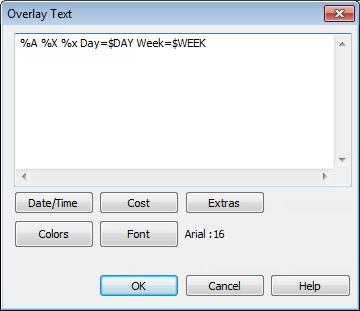

Você tem a opção de definir o texto sobreposto na Scene View durante a simulação, ao clicar em Edit na Caixa de diálogo Simulation Settings.
Por padrão, a data e a hora são exibidas utilizando o formato especificado em Painel de Controle
Configurações Regionais. Você pode especificar o formato exato a ser utilizado ao inserir texto na caixa de texto. A maioria dos textos aparecem como foram inseridos, exceto que as palavras pré-fixadas por um caractere "%" ou "$" agem como palavras-chave e são substituídas por valores variados. Os botões Date/TimeCost e Extras podem ser utilizados para selecionar e inserir todas as palavras-chave possíveis. O botão Colors pode ser utilizado para definir a cor to texto de sobreposição.
O botão Font traz a caixa de diálogo padrão de seleção de fontes do Microsoft Windows. Após selecione a fonte, estilo da fonte e tamanho da fonte corretos, pressione OK para retornar para a caixa de diálogo Overlay Text. A seleção da fonte atual é mostrada junto ao botão Font , e durante a simulação do TimeLiner , todo o texto na sobreposição será mostrado utilizando esta fonte.

Digite CTRL + Enter para inserir uma nova linha no texto exibido sobreposto.
