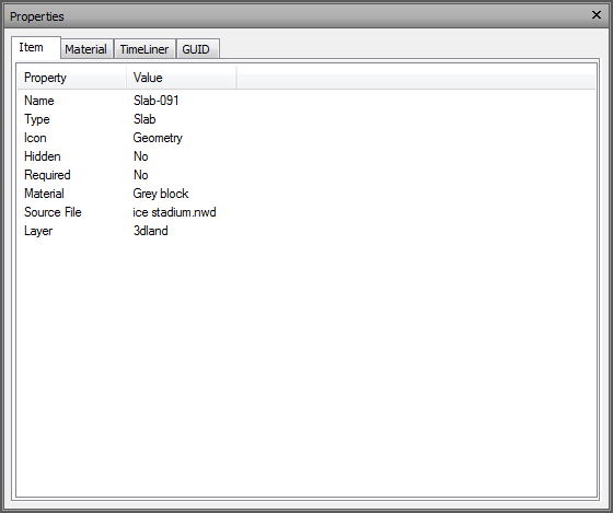

Janela Properties
Uma vez trazidas para o Autodesk Navisworks, as propriedades do objeto podem ser examinadas na janela Properties.
A janela Properties é uma janela encaixável, que possui uma guia dedicada para categoria de propriedade associada com o objeto selecionado atualmente.
Propriedades internas do arquivo, como as propriedades de transformação e geometria, não são exibidas por padrão. Quando as propriedades internas do arquivo estão ativadas, a propriedade Internal Type será exibida na guia Item. Os nomes de Propriedades Internas também estão ocultos por padrão. Quando ativados, eles aparecem entre colchetes na coluna Property e em cada guia da janela Properties. Pode ser útil exibir esses recursos realizando o mapeamento da propriedade Quantification ou modificando manualmente um arquivo de mapeamento de propriedade XML. Os dois recursos podem ser alternados por meio do Options Editor.
É possível utilizar o menu de contexto Properties para criar e gerenciar propriedades personalizadas de objeto e links.
Também é possível trazer mais propriedades do objeto para o Autodesk Navisworks de bancos de dados externos, para serem exibidas nas guias específicas do banco de dados na janela Properties.
