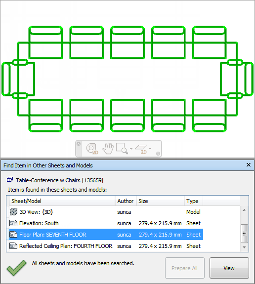

Localizar todas as folhas e os modelos que contêm o objeto selecionado
Para localizar todas as folhas e modelos que contêm o objeto selecionado
  1. Clique em na barra de status para abrir a janela Project Browser.
  2. Clique duas vezes na folha ou no modelo com o objeto que deseja localizar em outras folhas e modelos e selecione a folha ou o modelo na Scene View.
  3. Clique com o botão direito do mouse no objeto e clique em Find Item in Other Sheets and Models no menu de contexto.
  4. Se você visualizar um ícone de status do aviso na janela Find Item in Other Sheets and Models, clique no botão Prepare All. Uma vez que todos os modelos/folhas tiverem sido preparados, você verá uma lista de todos os modelos/folhas que contêm o objeto.
  5. Selecione o modelo ou a folha na lista e clique em View para abrir. O Autodesk Navisworks aplica o zoom no objeto selecionado.
