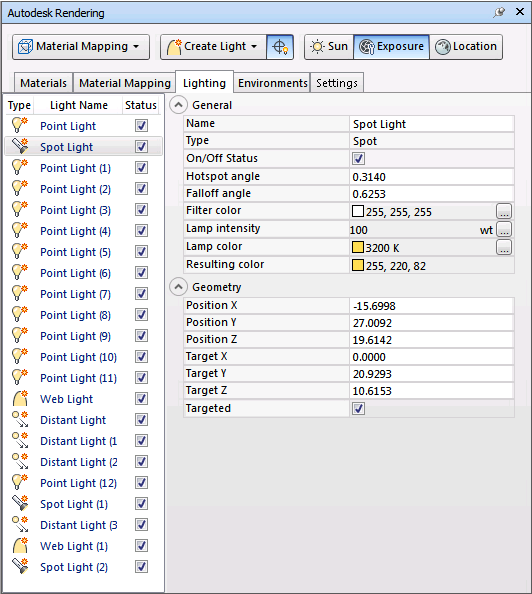

A visualização Lights
Cada luz adicionada ao modelo é listada na vista Lights por nome e tipo. A caixa de seleção Status permite ativar e desativar as luzes. Ao clicar com o botão direito em uma luz, será exibido um menu de contexto. Clique em uma luz, selecione-a e as suas propriedades serão exibidas na visualização Properties. A luz do sol e a luz do céu não estão incluídas, mas você pode ajustar as propriedades do sol e do céu na guia Environments.
Quando uma luz for selecionada na lista, ela será selecionada no modelo e vice-versa. Quando uma luz for selecionada no modelo, você poderá usar gizmos para mover a luz e alterar algumas outras propriedades; por exemplo, o ponto de acesso e e o cone de enfraquecimento nas iluminações spot. Você também pode ajustar as configurações da luz diretamente na vista Properties. Você pode visualizar o efeito no modelo à medida que altera as propriedades de uma luz.
Nota: Por padrão, são utilizadas até oito luzes no modelo. Se você tiver mais do que oito luzes, elas não terão efeito no modelo, mesmo se você as ativar. Você pode utilizar o Options Editor para utilizar um número ilimitado de luzes, se necessário.
A visualização Properties
A visualização Properties mostra as propriedades para a luz selecionada no momento. As propriedades das luzes na lista são salvas por arquivo. Descrições completas dos controles são fornecidas separadamente para cada tipo de luz. As informações a seguir são comuns para todas as luzes.
  • Propriedades gerais:
      • Name. Especifica o nome atribuído para a luz.
      • Type. Especifica o tipo de luz: luz puntiforme, luz de spot, luz distante ou rede.
      • On/Off Status. Controla se a luz está ativada ou desativada.
      • Filter color. Define a cor da luz emitida.
  • As propriedades de geometria controlam a localização da luz. Se a luz for uma luz de spot ou de rede, as propriedades adicionais de ponto de destino estarão disponíveis.
