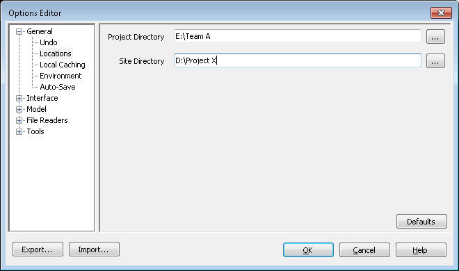

  1. Clique no botão do aplicativo Options.
  2. Expanda o nó General no Options Editor, e clique na opção Locations.
  3. Na caixa Project Directory, navegue até o diretório que contém as configurações do Autodesk Navisworks específicas de seu grupo de projetos.
  4. Na caixa Site Directory, navegue até o diretório que contém as configurações padrão do Autodesk Navisworks através de todo o local do projeto.
  5. Clique em OK.
Nota: Quando você executa o Autodesk Navisworks pela primeira vez, as configurações são obtidas no diretório de instalação. Subsequentemente, o Autodesk Navisworks examina o perfil do usuário atual e os perfis de todos os usuários na máquina local e, a seguir, verifica as configurações no Project Directory e no Site Directory. Os arquivos no Project Directory tem prioridade.
