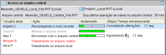

O painel Acesso ao arquivo central do Worksharing Monitor exibe o andamento da operação Sincronizar com o arquivo central, que envolve diversas etapas distintas. Estas etapas são acompanhadas na coluna Etapa/Tempo remanescente.

Se a coluna Etapa/Tempo remanescente exibe Aguardando, a operação Sincronizar com o arquivo central está suspensa, por estar bloqueada por outras ações concorrentes envolvendo o acesso ao arquivo central. Consulte Sobre os atrasos ao utilizar a operação Sincronizar com o arquivo central
