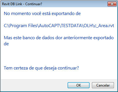

Nota: Quando você exporta um novo desenho para um banco de dados existente, a caixa de diálogo Continuar? é exibida.
