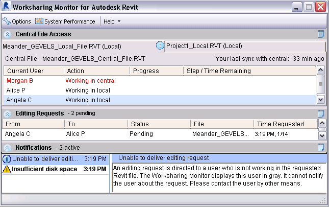

A janela principal está organizada em 3 painéis: Acesso ao arquivo central, Solicitações de edição e Notificações.
- O painel Acesso ao arquivo central mostra as informações sobre os arquivos do projeto nos quais se está trabalhando no momento e identifica outros usuários que também estão trabalhando neste projeto. Consulte Monitorando o acesso aos arquivos do projeto.
- O painel Solicitações de edição mostra informações sobre as solicitações que foram emitidas, solicitando a permissão do usuário para trabalhar em parte do projeto. Também mostra as solicitações que foram enviadas por terceiros, solicitando permissão para trabalhar em uma parte do projeto que no momento está sob controle do usuário. Consulte Solicitações de edição.
- O painel Notificações exibe alertas e avisos, fornecendo informações sobre problemas que podem interferir no seu trabalho em um Revit projeto. Consulte Notificações.

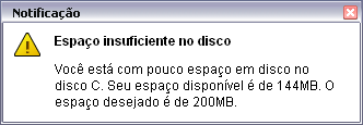

Alertas na área de trabalho
É possível configurar o Worksharing Monitor para exibir alertas na área de trabalho quando surgirem determinadas questões relativas Revit aos projetos com trabalho compartilhado. Um alerta na área de trabalho é uma mensagem exibida próxima à bandeja do sistema Windows. Para especificar os alertas na área de trabalho que deseja visualizar, utilize a caixa de diálogo Opções. Consulte Opções de configuração.
Nota: Quando a janela do Worksharing Monitor estiver ativa, os alertas da área de trabalho não serão exibidos, já que a mesma informação está exibida na janela.
