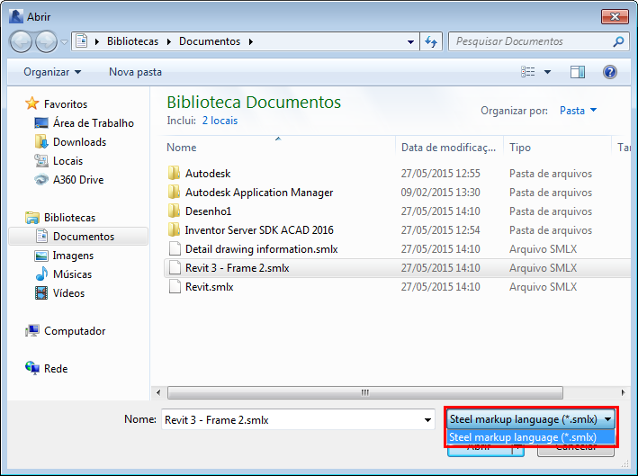

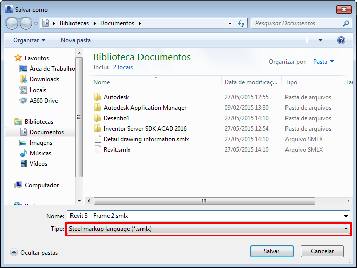

Formatos de arquivo transferidos
O .smlx é o principal formato utilizado pela extensão, mas outros formatos compatíveis também incluem IFC, CIS/2, PSS, SDNF.

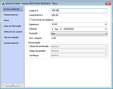

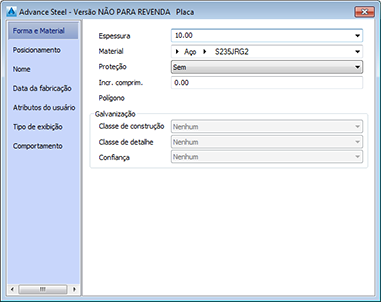

As placas do Advance Steel são importados no Revit como Famílias de placas.
Para importar placas no Revit, é necessário executar o seguinte no menu Configurações:
Estas placas são importadas de volta no Advance Steel como objetos de placa.
As imagens a seguir exibem um modelo no Advance Steel que contém uma placa retangular, poligonal e circular. O modelo foi transferido para o Revit e, a seguir, foi enviado de volta para o Advance Steel através do .smlx. As placas são importadas no Advance Steel como objetos de placa.

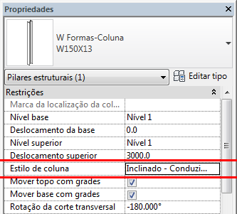

As colunas são transferidos para o Revit como pilares estruturais “Inclinado - Conduzido por ponto final", independentemente do ângulo no modelo do Advance Steel.No Advance Steel elas são importadas como colunas e têm a função do modelo definida para “Coluna".
As imagens a seguir exibem um modelo no Advance Steel que contém diversas colunas verticais e inclinadas. O modelo foi transferido para o Revit, onde as colunas foram importados com o estilo de coluna “Inclinada - conduzida por ponto final" .
| Advance Steel | Revit |
