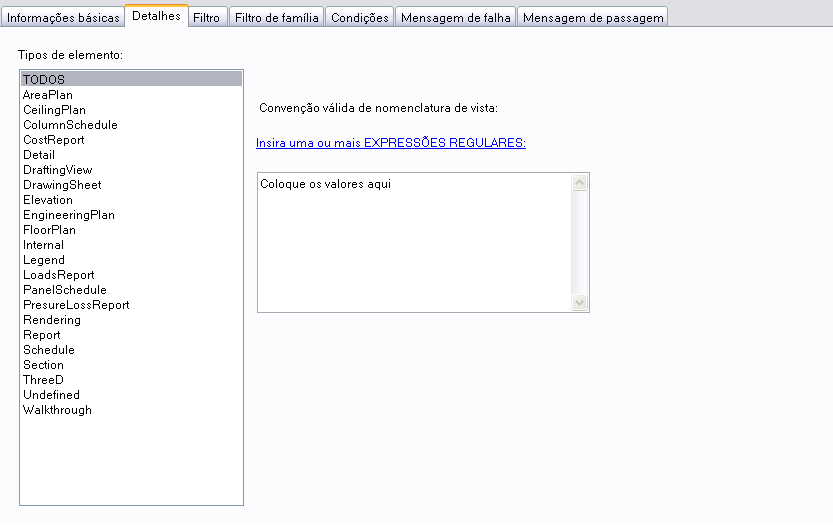

Opções:
Opção Uso
Tipos de elementos Tipo de elemento a ser verificado.
Convenções de nomenclatura de vista válidas Lista de nomes de vista válidos.

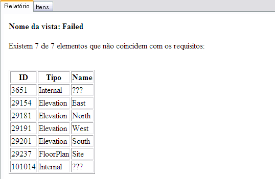

Variável reportável Descrição
ViewTable Tabela exibindo todos as vistas que falharam.
Resultados
Após a verificação ter sido executada e se o critério falhar, será exibida uma mensagem de falha. Se o critério passar, será exibida uma mensagem de aprovação.
