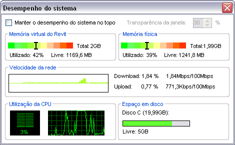

Seu trabalho em um projeto do Revit pode ser afetado pela disponibilidade de recursos do sistema, tal como a memória física, memória virtual, carga da CPU e espaço em disco. É possível utilizar o Monitor de recursos do sistema para monitorar estes recursos.
Se um recurso alcança um limite predefinido, o Revit emite uma notificação.
Para iniciar o Monitor de recursos do sistema, clique em
na barra de ferramentas do Revit.
Para manter a janela do Monitor de recursos do sistema sobre outros aplicativos, selecione Manter um alto desempenho do sistema. Ao clicar fora da janela para torná-la inativa, a janela se torna menor e semitransparente. Clique na janela para torná-la novamente ativa. A janela é expandida para seu tamanho completo.
Para ajustar a transparência da janela, selecione Manter um alto desempenho do sistema e altere o valor de Transparência da janela. Um valor mais alto resulta em uma janela mais transparente. É possível inserir um valor entre 0 e 80. O padrão é 30%.
