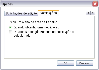

Revise as opções que estão disponíveis na guia Notificações no Worksharing Monitor.
Selecione uma opção para indicar se deseja receber alertas na área de trabalho quando o Worksharing Monitor emite uma notificação ou indica que um problema foi solucionado. Desmarque uma opção para evitar receber alertas na área de trabalho.
