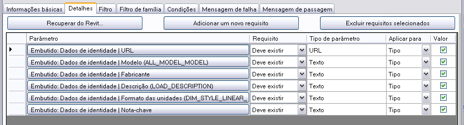

Botões:
Botão Uso
Recuperar do Revit...
Recupera alguns parâmetros existentes do modelo, projeto ou família atuais, e os anexa à parte inferior da lista de requisitos atual:
Adicionar requisito Anexa mais uma linha de requisito com opções padrão à lista de requisitos.
Excluir requisitos selecionados Exclui uma ou mais linhas de requisito selecionadas (realçadas) da lista de requisitos.

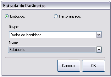

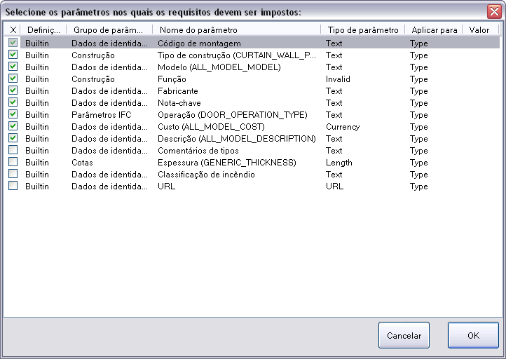

Parâmetro Especifica o tipo de definição, grupo e nome do parâmetro. Quando é clicado, o seguinte subformulário é exibido para coletar estas informações:

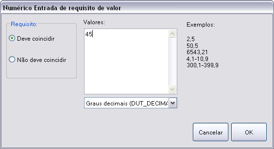

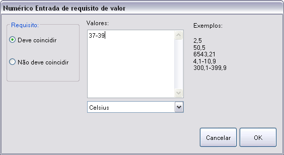

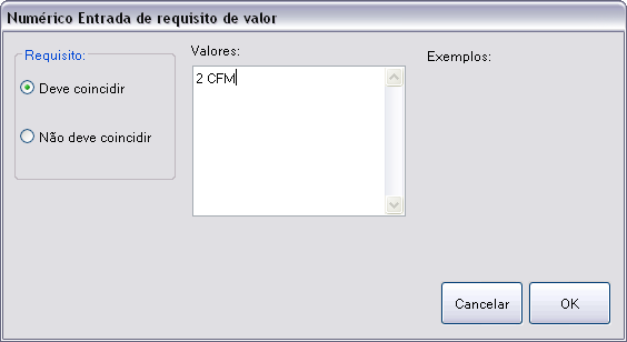

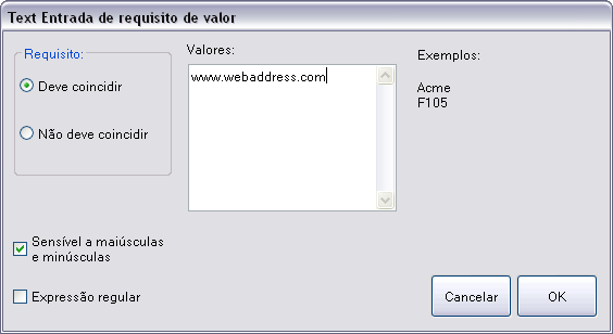

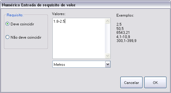

Valor Especifica o requisito de valor do parâmetro. Quando é clicado, um subformulário é exibido para coletar informações do requisito de valor de acordo com a configuração de tipo do parâmetro: Entrada de requisito de valor de texto (p. ex. , um URL):
Entrada de requisito de valor numérico (com suporte à unidade de comprimento):

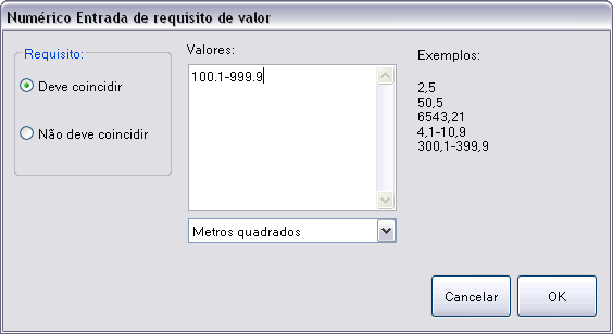

Entrada de requisito de valor numérico (com suporte à unidade de área):
Entrada de requisito de valor numérico (com suporte à unidade de ângulo):
Entrada de requisito de valor numérico (com suporte à unidade de temperatura):
Entrada de requisito de valor numérico (sem suporte à unidade extra):

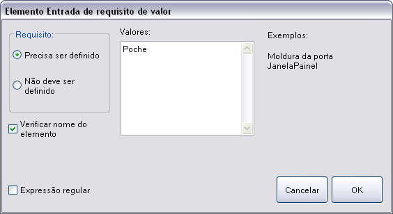

Entrada de requisito de valor de elemento (p. ex., material):

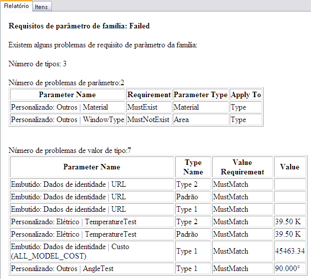

Variável reportável Descrição
Nome da verificação Quando executada, %CheckName% retornará o nome da verificação no relatório.
Resultado da verificação Quando executada, %CheckResult% informará se a verificação passou ou falhou no relatório.
Tamanho do filtro Quando executada, %FilterSize% retornará o número de itens que coincidem com os critérios de verificação do relatório.
Número de tipos %NumTypes% irá retornar o número de tipos da família encontrados no relatório quando executado.
Número de problemas de parâmetro %NumParamProblems% irá retornar o número de parâmetros problemáticos (excetos para erros de valor) no relatório quando executado.
Número de problemas de tipo %NumTypeValueProblems% irá retornar o número de problemas de valor de parâmetro de tipos de famílias no relatório quando executado.
Tabela(s):
Para acessar, clique com o botão direito do mouse no Editor de mensagens de êxito/falha e selecione Inserir>>Tabela.
Tabela de problemas de parâmetro %ParameterProblems% irá retornar uma tabela de parâmetros com os resultados que falharam no critério de verificação.
Tabela de problemas de tipo/valor %TypeValueProblems% irá retornar um valor de tipo de tabela (família) (parâmetro) com os resultados que falharam no critério de verificação.
