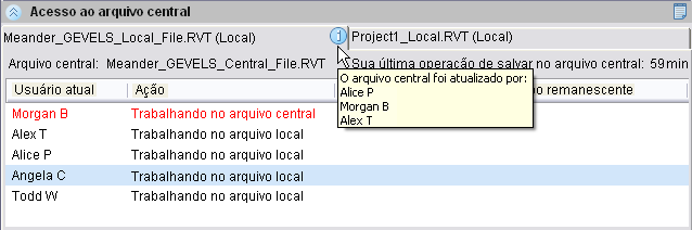

Quando estiver trabalhando com uma cópia local de um arquivo do projeto, verifique a guia correspondente do painel Acesso ao arquivo central para visualizar se o arquivo central foi atualizado por outras pessoas.
Se outros usuários efetuaram alterações no arquivo central, o ícone
é exibido ao lado do nome do arquivo local. Mova o cursor sobre o ícone para visualizar uma dica de ferramenta que indica quem atualizou o arquivo central.
Ao utilizar a guia Colaborar
painel Sincronizar
Recarregar o mais recente na sessão do Revit para tornar a sua cópia local do arquivo do projeto atualizada com o arquivo central, o ícone
desaparece da guia do projeto no painel Acesso ao arquivo central do Worksharing Monitor.
