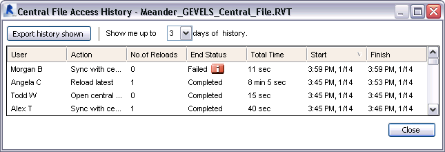

Acessar a caixa de diálogo Histórico a partir do painel Acesso ao arquivo central no Worksharing Monitor.

  3. Na caixa de diálogo Histórico, para Mostrar histórico até, indique o número de dias de histórico para visualizar.
    A caixa de diálogo Histórico exibe as informações sobre cada ação envolvendo o arquivo central para o projeto Revit. Se a operação de acesso ao arquivo central falhou, clique em para obter informações sobre a falha. Consulte Se uma operação Sincronizar com o arquivo central falhar
