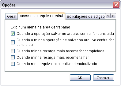

Revise as opções que estão disponíveis na guia Acesso ao arquivo central do Worksharing Monitor.
Selecione uma opção para indicar se deseja receber alertas na área de trabalho sobre problemas no arquivo central. Desmarque uma opção para evitar receber alertas na área de trabalho.
