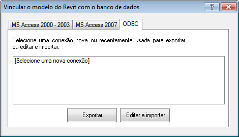

Sobre como usar o Autodesk Revit DB Link
O Revit DB Link permite exportar Revit dados do modelo para um banco de dados, onde os dados podem ser editados e importá-los de volta no modelo.
