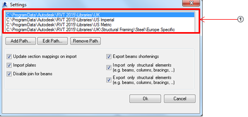

Especifique as opções para importar e exportar elementos entre o Advance Steel e o Revit.
Você pode acessar a caixa de diálogo Configurações na guia Complementos > painel Extensão Advance Steel da faixa de opções e encontrar as seguintes opções:
- configuração do caminho para a biblioteca do Revit - definições da seção Steel
- Atualizar os mapeamentos de corte na importação - permite definir manualmente o mapeamento para ser salvo no banco de dados.
- Importar placas - permite a importação de objetos de placa no Revit.
- Desativar a união para vigas - desativa a união automática do Revit para vigas de aço durante a importação.
- Exportar encurtamentos da viga - exporta os encurtamentos para o Advance Steel para vigas unidas automaticamente pelo Revit.
- Importar somente elementos estruturais e Exportar somente elementos estruturais - ativa a Importação; exportação de somente elementos estruturais (vigas, colunas etc.). ativado ou desativado.
