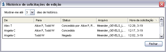

O painel Histórico de solicitação de edição no Worksharing Monitor mostra as solicitações que foram concedidas, negadas e retraídas.
Para ver a lista das solicitações, clique em
(Histórico) no canto superior direito do painel Solicitações de edição.
A caixa de diálogo Histórico de solicitações de edição pode exibir até cinco dias de informações sobre as solicitações de edição.
