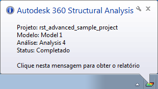

O ícone (Structural Analysis for Autodesk Revit) está localizado no canto inferior direito da tela, na barra de tarefas do sistema. Posicione o cursor sobre o ícone ou clique com o botão esquerdo do mouse para exibir informações adicionais sobre as análises enviadas (consulte os tipos de notificações abaixo).
Nota: O ícone do Structural Analysis for Autodesk Revit é exibido no canto inferior direito da tela se você selecionar Mostrar ícone e notificações no Autodesk Revit. Para acessar esta configuração, selecione Painel de controle Ícones da área de notificação Mostrar ou ocultar ícones inativos na barra de tarefas.

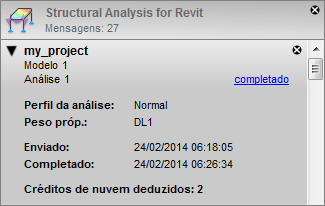

Para ver a lista de todas as mensagens, adote um dos seguintes procedimentos:
A mensagem mais recente é exibida na parte superior. Expanda as mensagens para ver dados adicionais da análise.
Clique no link Completada para abrir o relatório de análise. Clique no nome de um projeto, modelo ou análise para abrir a guia de tal projeto, modelo ou análise no site do Autodesk® 360 Structural Analysis. Exclua uma mensagem ao clicar em .
