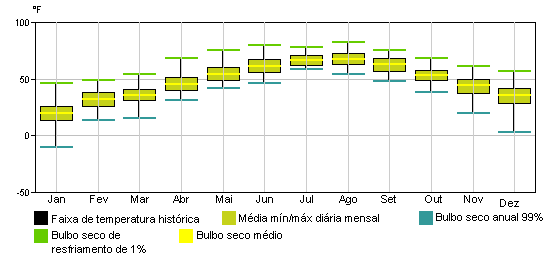

Ao rever uma análise de energia na caixa de diálogo Resultados e comparar, esta tabela fornece dados sobre as condições externas do projeto.
Use estes dados para entender as condições que afetam os cálculos de carga para dimensionar o equipamento de aquecimento e resfriamento.
| Parâmetro | Descrição |
| Bulbo seco de resfriamento de 1% | A temperatura do bulbo seco externo usada para calcular cargas de resfriamento. 1% significa que a temperatura externa será excedida em 1% do número de horas durante um ano climático típico. |
| Média mín/máx diária mensal | As temperaturas do bulbo seco mínima diária e máxima média para cada mês |
| Bulbo seco médio | A média das temperaturas horárias do bulbo seco para o mês. |
| Bulbo seco anual 99% | A temperatura do bulbo seco externo usada para calcular cargas de aquecimento. 99% significa que, na média, a temperatura externa será excedida em 99% do número de horas durante um ano. |
