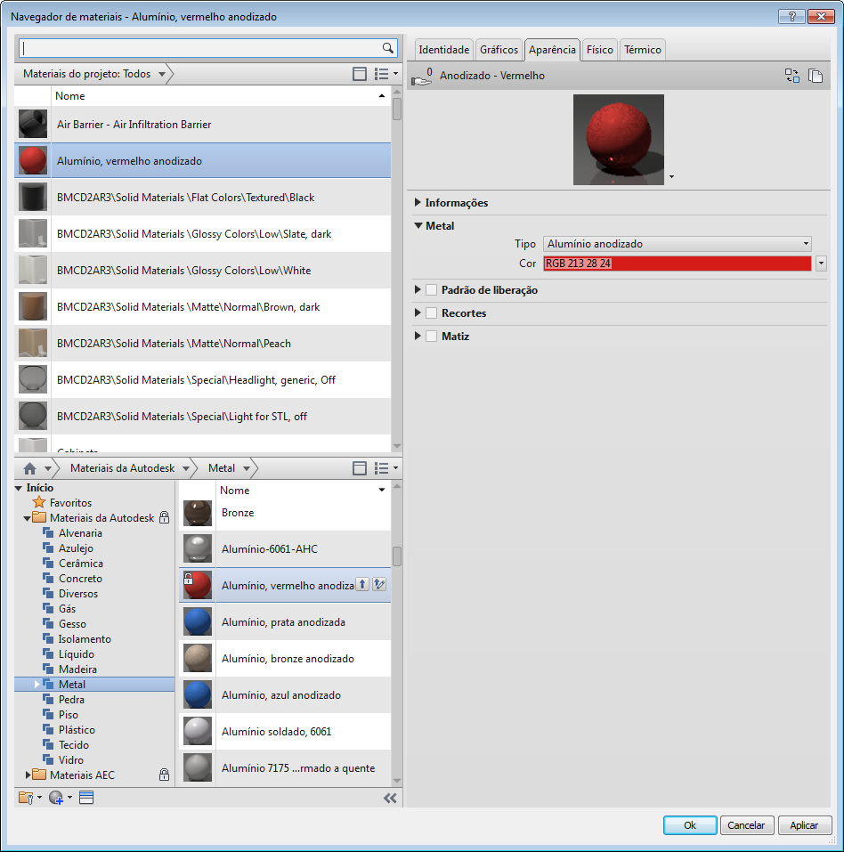

A figura a seguir mostra algumas das propriedades de aparência para um material de estanho maleável de cor bronze, como exibido no Navegador de materiais.
O Navegador de materiais
As propriedades de aparência são agrupadas em um "recurso" do material e são gerenciadas na guia Aparência. Outros recursos associados com o material são gerenciados na guia correspondente. Cada recurso pode ser alterado de forma independente quando você edita um material que existe em um projeto. Por exemplo, se você deseja que o material de cor bronze seja vermelho, é possível substituir o recurso de aparência por alumínio anodizado, um recurso com propriedades de aparência diferentes.
