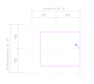

Restringir a geometria da família
Como você está adicionando geometria para a família de componentes, é necessário restringir a geometria para as estruturas paramétricas anteriormente criadas.
Para obter melhores resultados, os croquis da geometria devem estar restritos aos planos de referência que conduzem os relacionamentos paramétricos.
    Para restringir o esboço de uma peça de geometria durante sua criação:
  1. Utilize a ferramenta Alinhar e selecione o plano de referência específico e a linha de croqui para definir a restrição.
  2. Quando o símbolo de cadeado for exibido, clique no cadeado para bloquear a restrição.
Se a restrição for legendada, o parâmetro criado a partir da restrição permite que a geometria se ajuste com as alterações do parâmetro.
